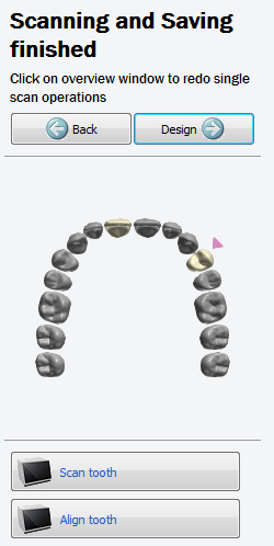

1. Schritt:
Nach dem Scannen aller Stümpfe in der vorgegebenen Reihenfolge wird folgende Meldung angezeigt:
3Shape software tips august 2013
2. Schritt:
Zum erneuten Scannen eines einzelnen Stumpfs: Klicken Sie in der Fallübersicht auf den entsprechenden Zahn.–
3. Schritt:
Klicken Sie auf die Schaltfläche Zahn scannen.
Das war's schon!
