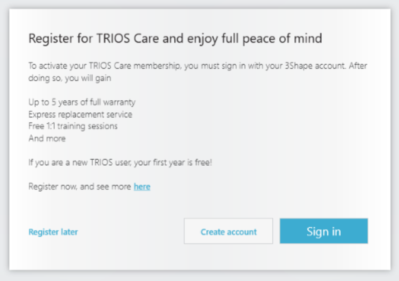

Conecta el dongle con TRIOS Care. Abre 3Shape Unite (Dental Desktop) y pasa por la personalización inicial del software si se trata de una nueva instalación, o simplemente selecciona tu usuario si se trata de una instalación existente.
Verás una ventana emergente con información sobre TRIOS Care. Pulsa el botón Iniciar sesión para continuar o el botón Crear cuenta si el 3Shape Account no se ha creado antes.
Introduce las credenciales de tu 3Shape Account y pulsa Iniciar sesión.
Marca la casilla junto a "Acepto las condiciones del servicio" y pulsa el botón Confirmar.
NOTA: Para leer las Condiciones de servicio, pulsa el hipervínculo azul. Se te redirigirá a una página con todo el contenido de las Condiciones del servicio disponible en español.
Después de aceptar las Condiciones del servicio, verás una ventana emergente confirmando la correcta activación de TRIOS Care. Pulsa el botón ACEPTAR para ir a la página de inicio de Dental Desktop y empezar a utilizar el software.
