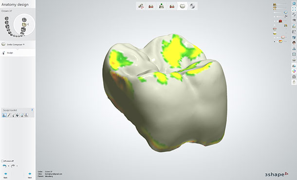

Designing the model-free crown in Dental System
Diseño de la corona sin modelo en Dental System™

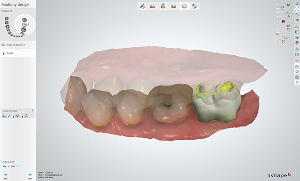

use virtual articulators
Uso de los articuladores virtuales de Dental System™ para el diseño con una oclusión óptima

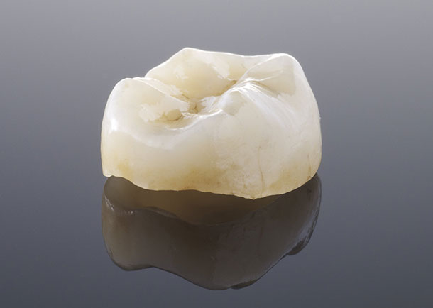

Final design of the model free crown
Diseño final de la corona sin modelo
