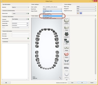

Active su software de diseño, caso por caso,
Cuando hace un pedido nuevo, puede elegir qué versión de 3Shape Dental Designer™ desee utilizar. Dental System siempre sugerirá la última versión como predeterminada:
Puede cambiar la versión de software de diseño predeterminada a través del Control Panel.

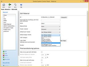

Usuarios pueden configurar una versión de software de DentalDesigner™ para cada material.
Configure sus opciones en el Control Panel
Dental System screen 2
  1. Vaya al Control Panel de Dental System™
  2. Seleccione elementos básicos
  3. Seleccione Material
  4. En el lado izquierdo, seleccione un material de edición
  5. Seleccione el Módulo de diseño predeterminado para el material especifico
¡Ya está!
